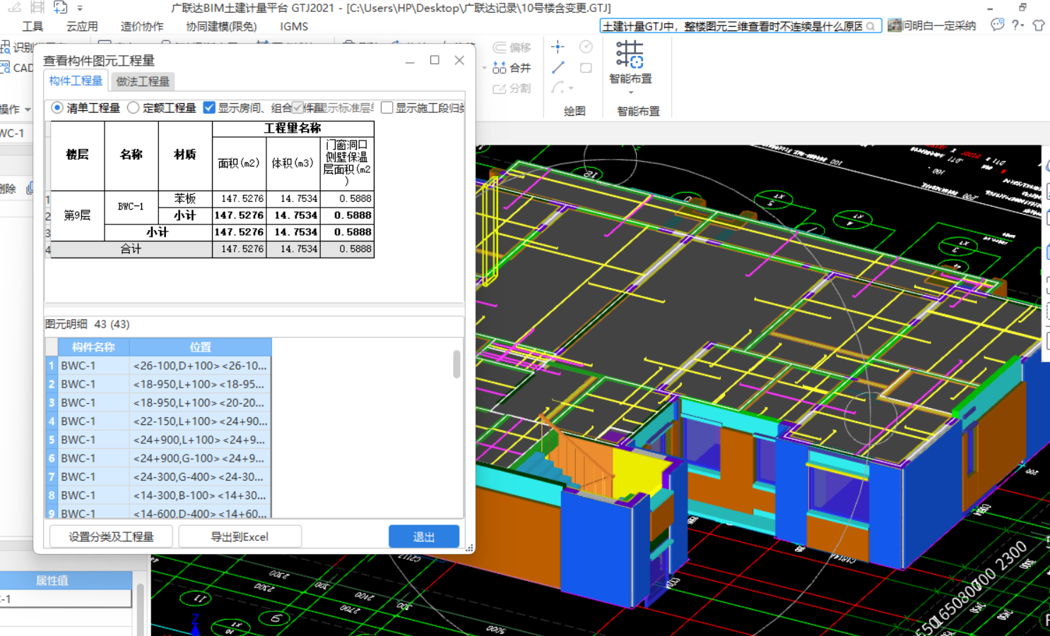

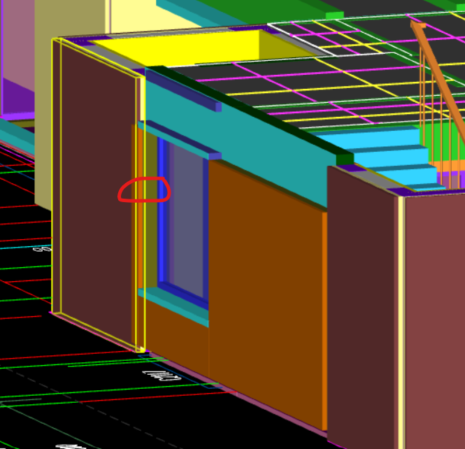

  • 外門窗洞口側墻采用30厚玻化微珠保溫砂漿,側墻自貼面也布置不上,這部分量如何出?
    洞口
    2023-03-07 19:14:15 補充
    計算規則是對的,但是這工程量才這么點,不對吧
    窗洞
  • 查看其它構件-保溫層的工程量,里面會把門窗側壁單列出來的,用那個量就行了,不用單獨布置
    2023-03-07 18:48:58
  • 你好:保溫層面積一般默認會增加門窗洞口側壁面積。
    具體需要點擊工程設置---土建設置---計算規則---清單規則/定額規則---其它---保溫層---過濾工程量選擇“面積”---過濾扣減構件選擇門窗等構件,查看保溫層面積與門窗洞口側壁面積的扣減關系,若不符合實際工程要求,可手動修改即可。如圖:
    2023-03-07 19:06:37
  • 布置墻面裝修,工程量代碼中選擇塊料面積代碼.軟件會自動計算洞口側邊的.
    2023-03-07 20:26:05
