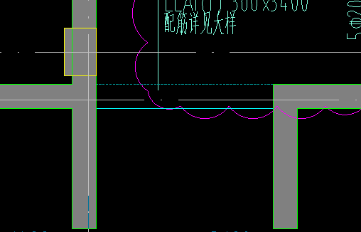

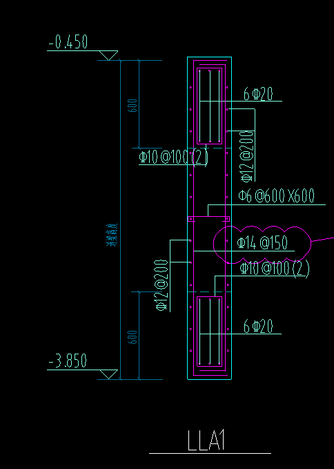

    請(qǐng)問(wèn)各位大佬,這個(gè)連梁大樣怎么看,在地下室出口處,這個(gè)等于把這個(gè)出口封堵了嗎,GTJ2021要怎么定義,是上下各一條連梁?jiǎn)?/p>

  • 按墻畫(huà),然后上下布置暗梁
    2023-03-07 15:10:38
  • 看建筑平面圖
    這個(gè)是剪力墻+暗梁布置上
    如果有門(mén)窗洞口,可以布置在剪力墻上的
