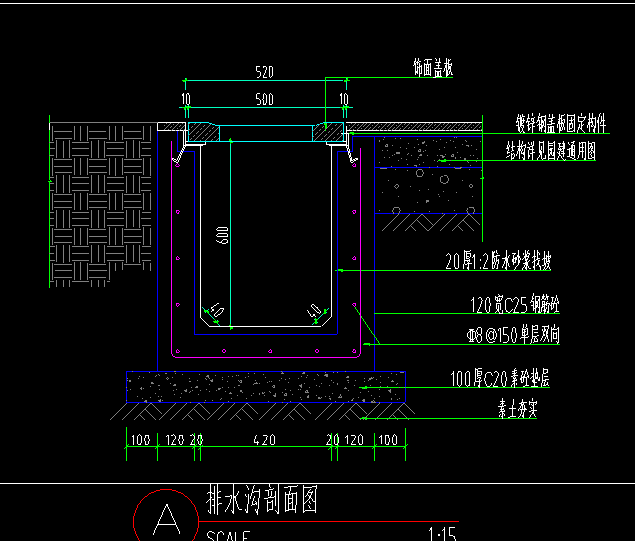

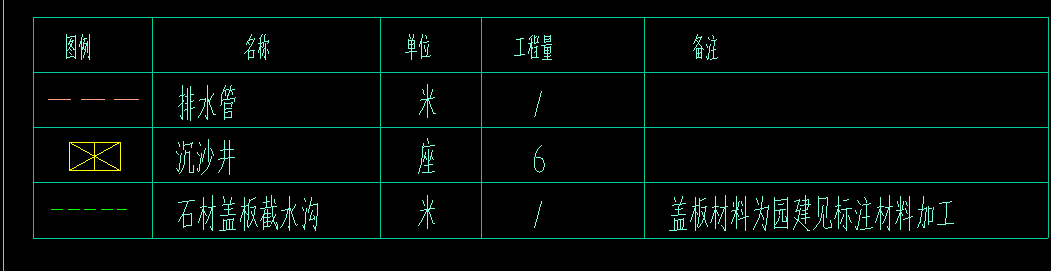

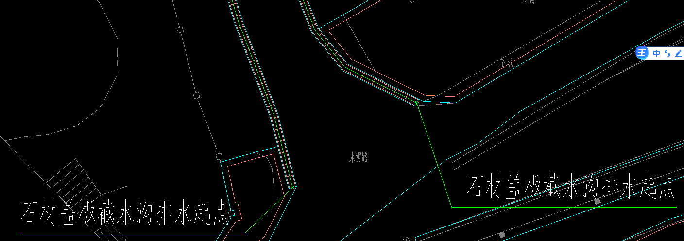

  • 請問一下有排水溝還需要排水管嘛?這是大樣表示不明確管的位置還是不需要,沒管道開挖
    開挖排水管答疑解惑
    排水溝處不需要排水管
    2023-03-07 11:27:45
  • 有排水溝不需要排水管
    2023-03-07 11:36:51
  • 有排水溝不需要排水管了.
    2023-03-07 14:31:10
  • 不需要了,不能重復設。
