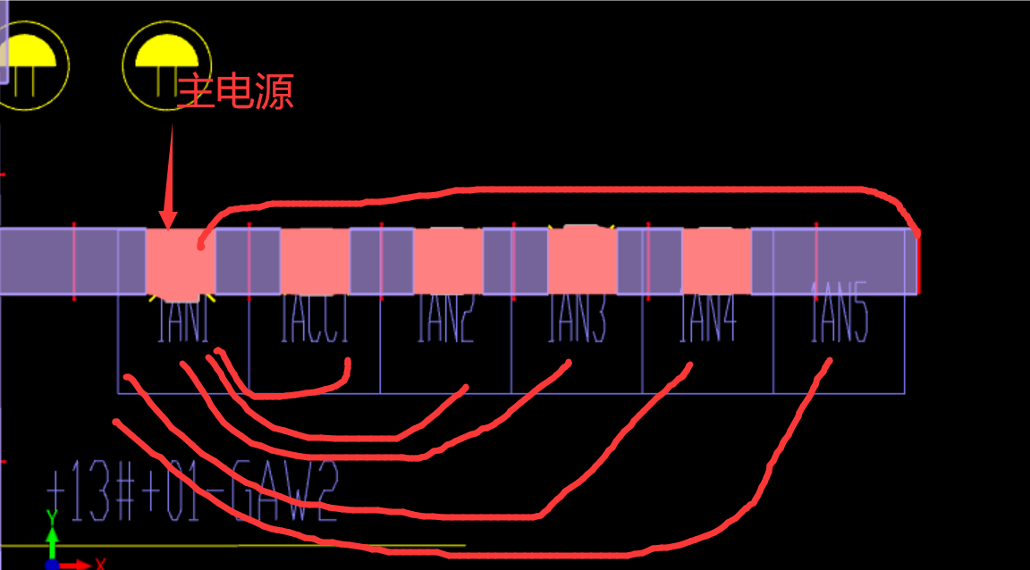

    如圖所示,1AN1主電源是采用“橋架配線”方式直接連到1AN5,還是和每個配電箱都要做一次連接,使用5次“橋架配線”另外備用電源也要這么連接嗎配電柜

    柜上應該有銅母線相連各柜
    2023-03-06 21:31:08
  • 應該有橋架,出線回路用
    2023-03-06 22:08:56
  • 不看系統圖,就會算錯量。
    2023-03-07 02:01:11
  • 配電柜一樣布置就一樣連接
    2023-03-07 08:36:34
