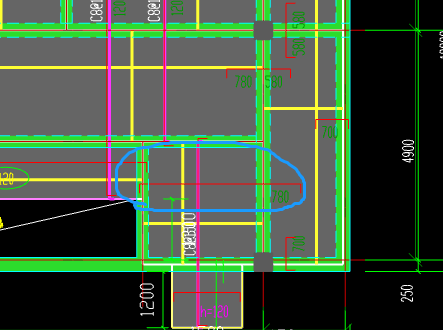

一個打工人啊 2023-03-06 16:58:55 | 山東省 土建土建計量GTJ | 282查看 3回答
雪蓮 鉑金專家
答題: 31734 被贊: 7880

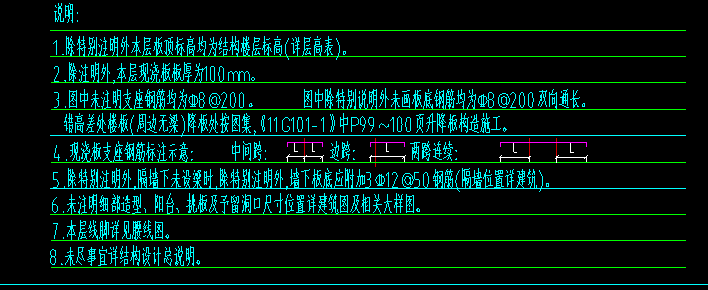

這根是跨板受力筋,說明第三條寫了未注明的鋼筋均為C8-200
2023-03-06 17:02:28

C8-200
2023-03-06 17:01:52

是跨板受力筋,與支座鋼筋是一樣的C8-200。或問一問設計員。
2023-03-06 17:02:46
這是根什么筋?跨板受力筋嗎?為什么沒有標注呢?圖的說明上也沒有
