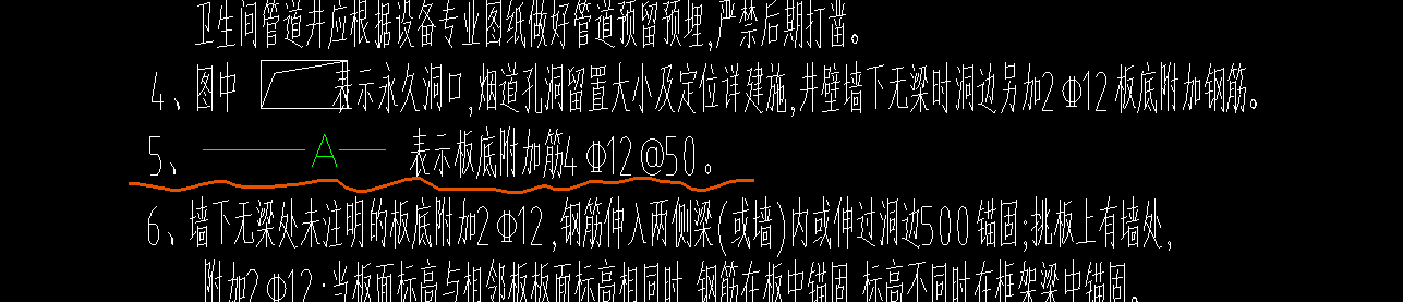

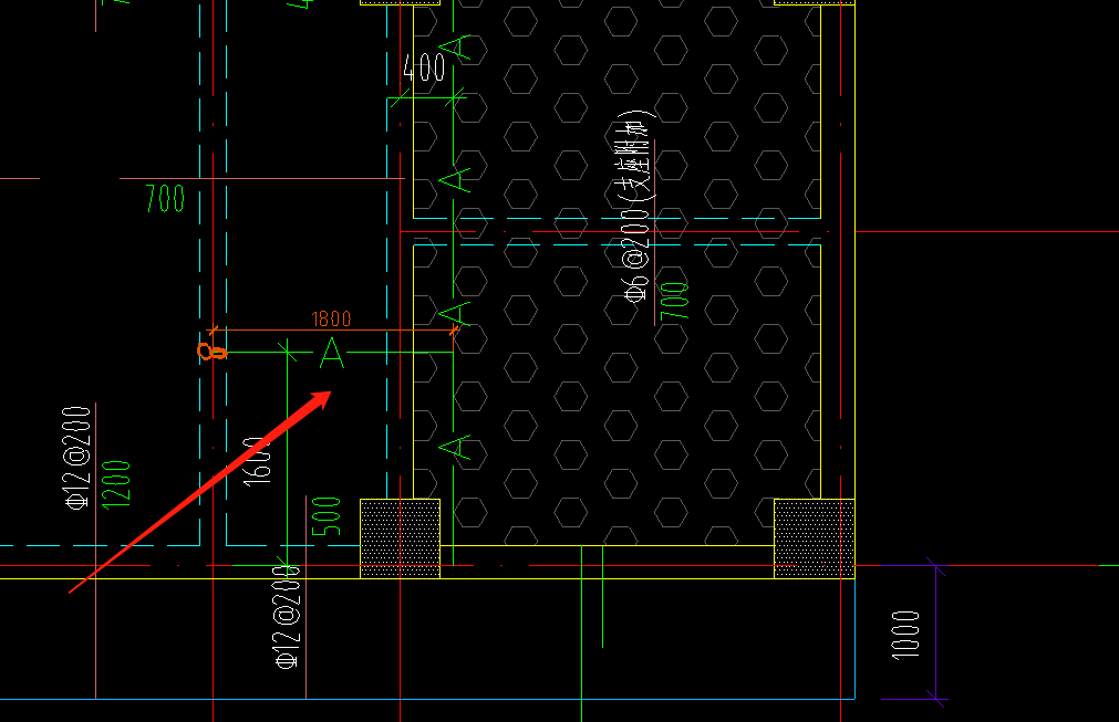

  • 請問一下,板底附加筋(4C12@50)怎么繪制,手算怎么計算?
    單構件
    手算
    板底附加筋怎么布置?單構件手算的話是直接 長度+15d嗎
    自定義鋼筋線或者表格輸入,手算就是支座之間距離加支座的錨固
    2023-03-06 16:26:27
  • 給出根數(shù)的可以用樓層板帶繪制,
    也可以手工計算,錨固長度沒有給出的按板底筋計算錨固
    2023-03-06 16:26:42
  • 樓層帶板布置也行,自定義線也可以,或者表格輸入
    2023-03-06 16:26:46
  • 附加的板底筋直接用表格輸入比較方便
    2023-03-06 16:27:00
