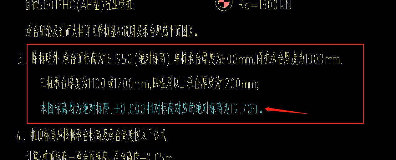

18.95絕對標高我理解了,但是藍色字體又是怎么理解?我懵了
楊
答題: 2366 被贊: 645
藍色自己所指的是相對標高,就是我們平時畫圖設置的標高,承臺面相對標高就是18.95-19.7

藍色字體是0.000對應的絕對標高19.7m
