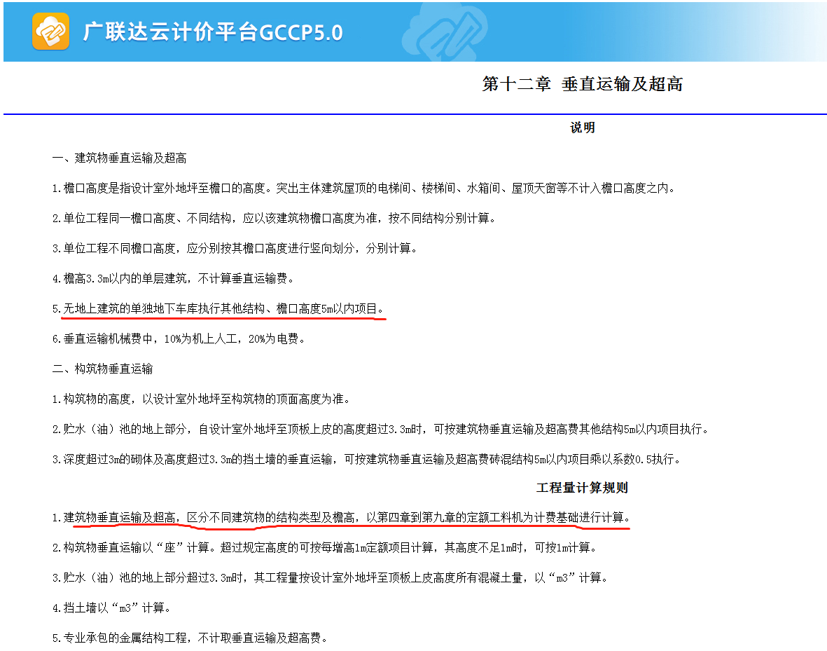

  • 山西的垂直運輸費不是用建筑面積計算的,是以第四章到第九章的定額工料機為計費基礎進行計算的
    如果是地下蓄水池可以參考定額說明第一、5條計算垂直運輸費
    如果是地上蓄水池,檐高3.3m以上的,可以計算垂直運輸費
