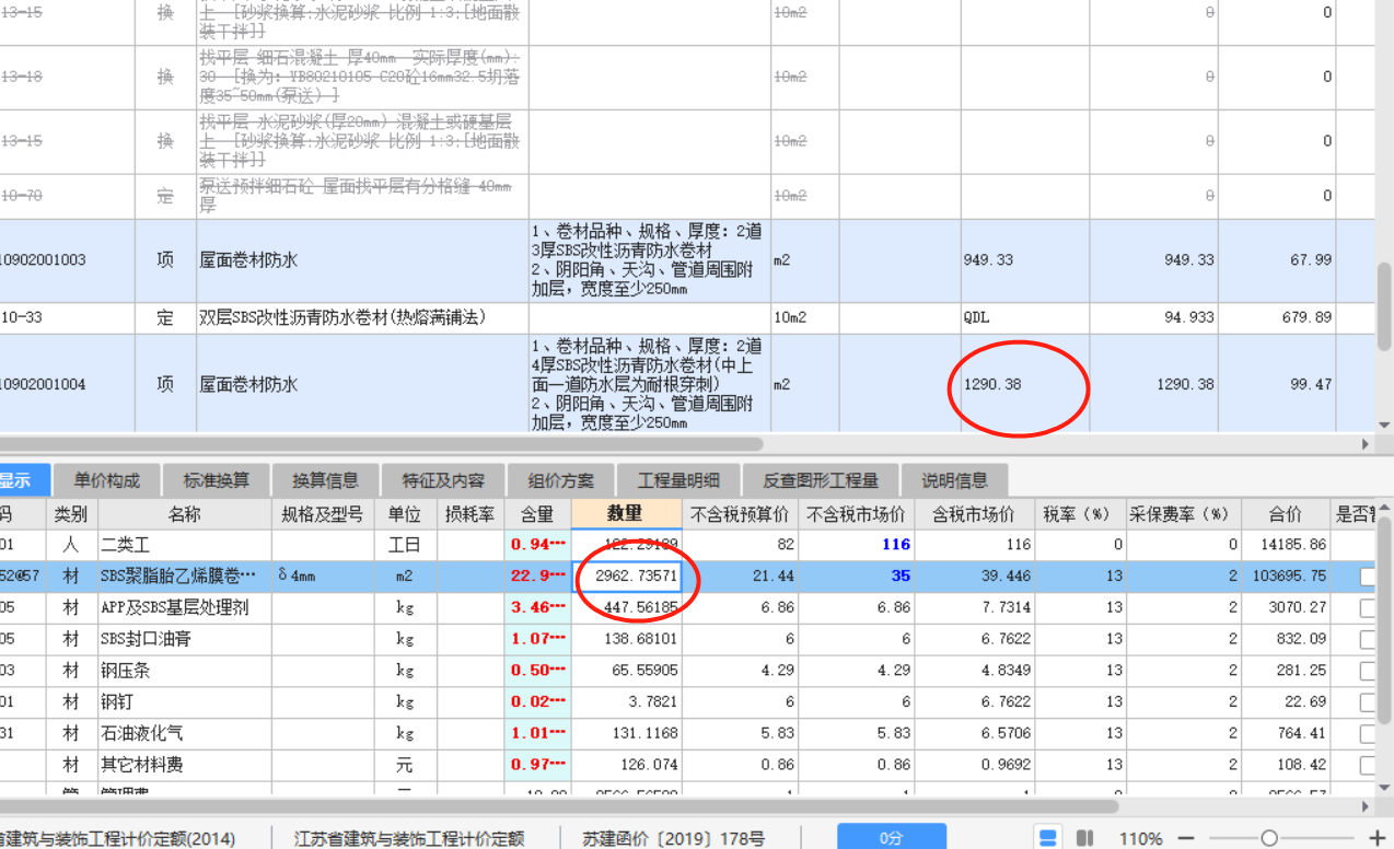

  • 請問 這兩個數(shù)字是什么關(guān)系?
  • 定額數(shù)量=定額含量*清單工程量
    2023-03-05 20:27:14
  • 數(shù)量=定額工程量*定額的消耗量
    2023-03-05 20:27:15
  • 含 量換算了,是二道防水層。
    2023-03-05 21:55:52
  • 組價的情況下:定額數(shù)量=定額含量*清單工程量
    2023-03-05 22:04:14
