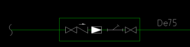

  • 請(qǐng)問(wèn)這個(gè)直接套水表組嗎,De75的套直徑多大的呢,小一號(hào)只有50,大一號(hào)是80
    直徑
我來(lái)答  邀請(qǐng)別人來(lái)回答
 提醒提問(wèn)者
  • 按小一號(hào)的執(zhí)行
    2023-03-05 14:29:54
  • 相當(dāng)于DN65  沒(méi)有65的  就套80,按65的替換材料
    2023-03-05 14:32:24
  • 套一組水表(含1個(gè)截止閥+1個(gè)水表)和1個(gè)止回閥、1個(gè)Y型過(guò)濾器、1個(gè)截止閥
    2023-03-05 19:33:30
