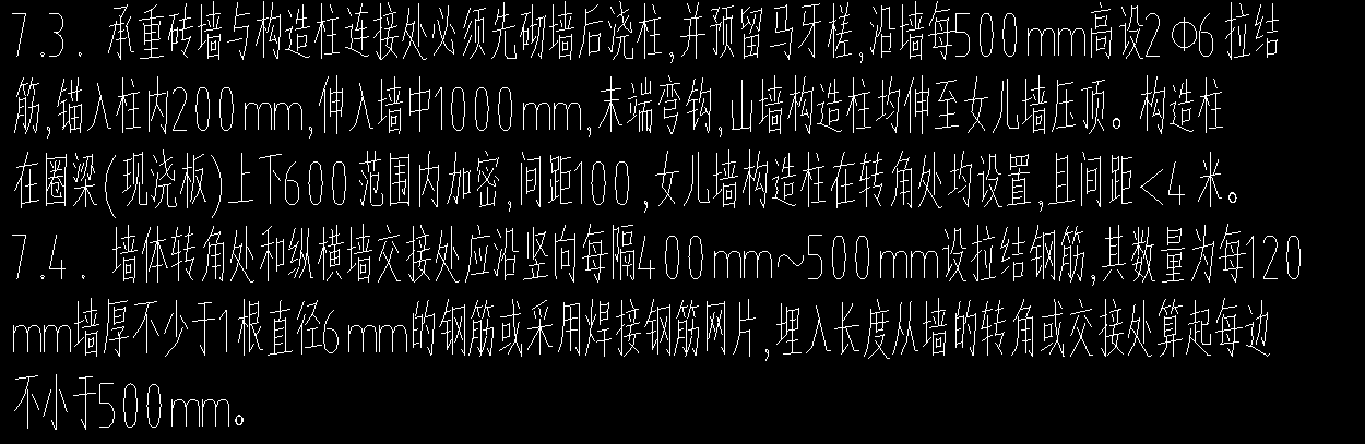

  • 請問各位老師磚混結構砌體加筋的布置
    1、7.3和7.4說明同時滿足墻體與構造柱連接、墻體轉角處和縱橫墻交接處時,按7.3還是7.4布置砌體加筋?
    2、布置砌體加筋時,兩個砌體加筋部分出現相交重疊,是要縮短一個砌體加筋的伸入柱或墻的長度嗎?縱橫墻橫墻

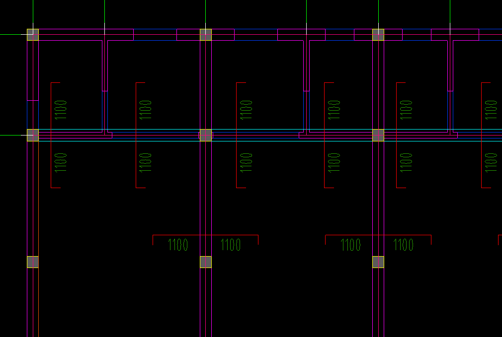

    2023-03-04 14:24:37 補充
    第二張圖就是構造柱和墻體圖,在墻體轉角處和縱橫墻交接處都有構造柱,這個我是按7.3和7.4哪一條布置?
  • 兩條都要處理的,這是不同部位的形式
    2023-03-04 14:12:53
  • 120厚墻體:2A6.5@500;240厚墻體:2A6.5@500;365厚墻體:3A6.5@500.
    2023-03-04 14:12:54
