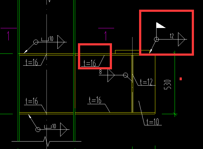

  • 請問一下這兩個是什么意思
    t=16表示鋼板厚度
    右邊的是焊縫標注:角焊縫,高12mm
    2023-03-03 15:41:00
  • t=16是鋼板厚度
    右邊一個是焊縫形式,12是焊縫高度
    2023-03-03 15:41:01
  • t=16,鋼板    ,厚度16mm。白旗,現場電焊,12mm焊縫厚度。
    2023-03-03 15:42:12
  • t=16表示鋼板厚度
    右邊的是焊縫符號,小旗子表示現場焊接,圓圈表示四周圍焊,12不是焊縫厚度,三角表示角焊縫,對稱三角形表示上下焊接。
