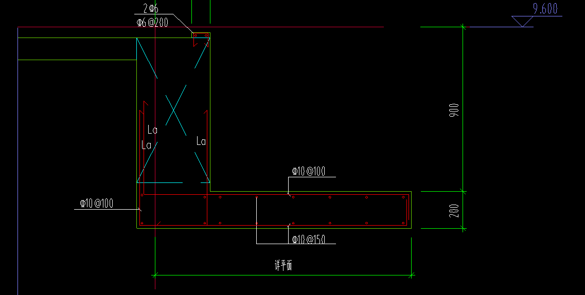

這種節點怎么處理?
住宅頂部高出的樓梯間和電梯井。依據圖紙的梁、墻標高、節點示意圖畫出來下圖。節點只給出7/30,也就是梁面高于板面,上圖用紅色部分畫出來的就是已經定義好的,但是其他部位沒有說明我是否還要布置,看建筑圖四周好像都有這個,我該怎么處理?梁平面圖附上,我應該沒有定義錯。
請問下這個鋼筋應該怎么畫?
請問下這個側墻的鋼筋應該怎么畫,下面三張圖分別是該部位的平面圖、該部分的剖面圖。我想的是在剪力墻其他鋼筋里編輯,但是這個長度不知道應該怎么表示。補充問題:我知道在其他鋼筋中輸入,它的高度圖紙上是H/3,但是問題是這個H從第二張圖可以看出來是個斜坡高度是在變化的,不能確定。
