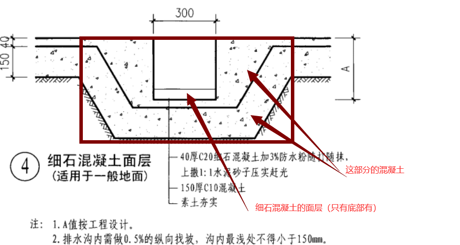

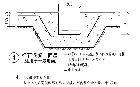

  • 07j306 P3/4排水溝的混凝土工程量怎么算?A值300mm
    混凝土工
  • 你好,你就計算中間部分的混凝土、細石混凝土面層。工程量
