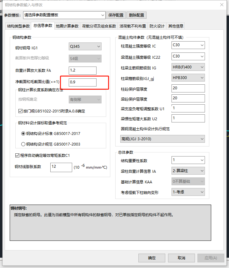

  • 鋼結構凈截面和毛截面比值 是什么意思
    鋼結構
    這個比值的意義是什么  這個比值越小越好還是越大越好  求指教
    這個是考慮到鋼材的公差,為了保證設計安全,對鋼材的理論截面進行折減。比值大小是有規范要求的。越大或越小,均不是最理想值。這個數小,安全系數高,成本增大,反之,安全系數小,成本減少,所以有一個最經濟的值,一般設計規范中都規定出來了。
