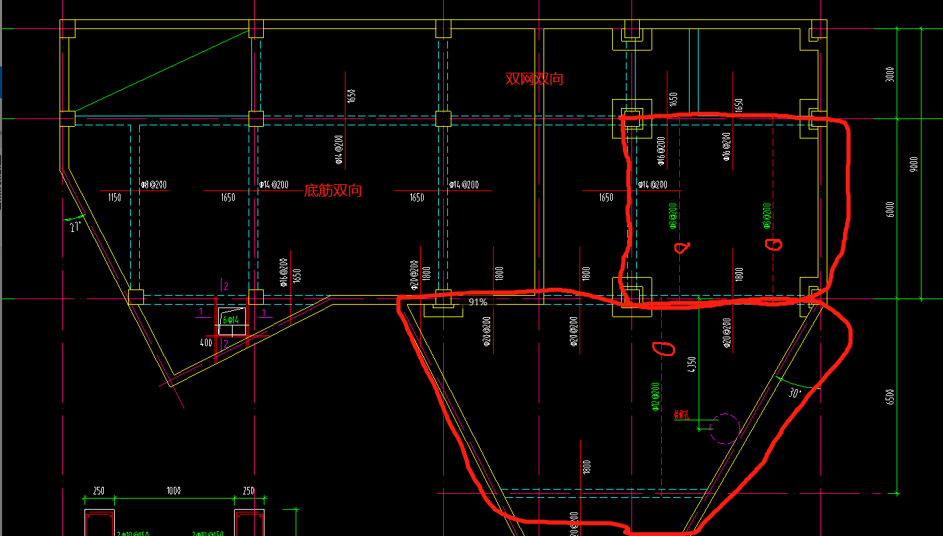

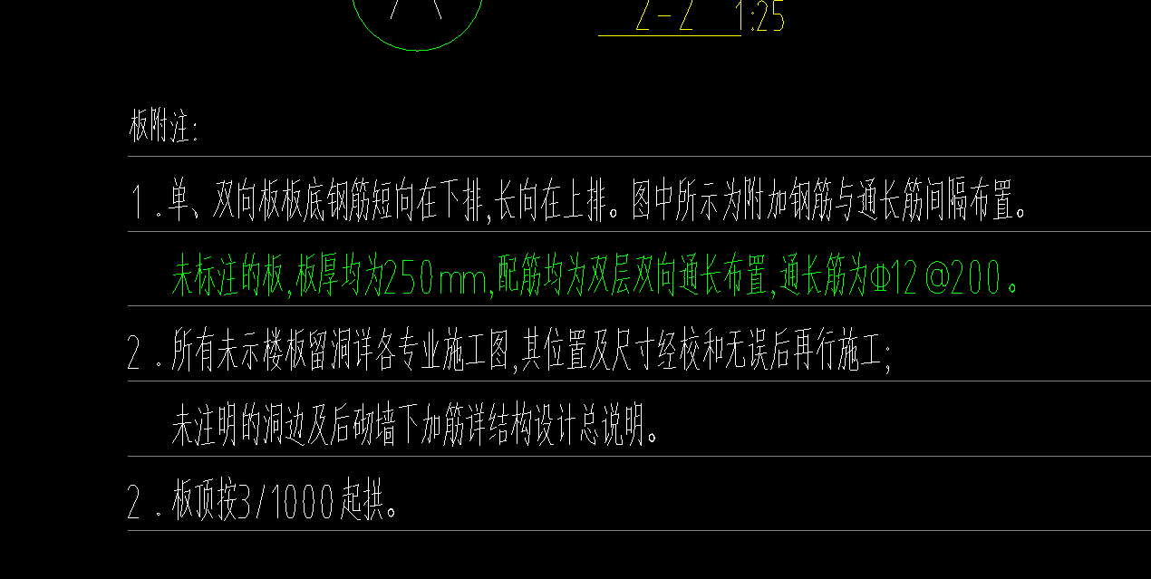

請問按照說明,這層是不是除了兩塊單獨畫了底部受力筋的板,畫雙向單層,其他都畫雙網雙向C12-200?
娃哈哈 白銀專家
答題: 3608 被贊: 4310
是的
2023-03-02 16:58:15
鋼筋撐起半邊天 鉆石專家
答題: 154890 被贊: 49318
圖中都有雙層雙向的通長筋,畫出的是附加筋
2023-03-02 16:59:18
雪蓮 鉑金專家
答題: 31802 被贊: 7901
是
2023-03-02 16:59:19
啵啵 專家
答題: 205 被贊: 51
2023-03-02 16:59:40

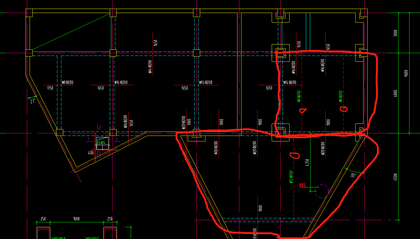

這個鋼筋是選擇雙網雙向還是底筋和面筋分開畫呀
最上面這個圖,畫鋼筋時是雙網雙向的還是xy向布置的呀
請問大家筏板配筋這四處都是雙層雙向,但是都是一塊筏板,鋼筋是要怎么畫呢
請問空調板的這排鋼筋怎么畫呢,只給了個2C12的兩根數據
只有板負筋,還需不需要布置雙層雙向鋼筋
圖紙說明中說未注明樓板配筋C12@200雙層雙向,圖一中只有板負筋的地方 還需不需要畫C12@200雙層雙向鋼筋。
