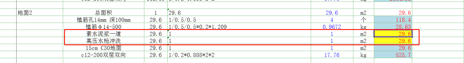

王力龍 2023-03-02 14:27:38 | 廣東省 市政預算計價軟件GCCP | 361查看 1回答
GXZ 鉆石專家
答題: 233126 被贊: 44273
樓地面或墻裝飾相應子目都是包括有刷水泥漿,正常來講是不需要另外計算,沖洗就是要用辦理簽證確認計算方式
