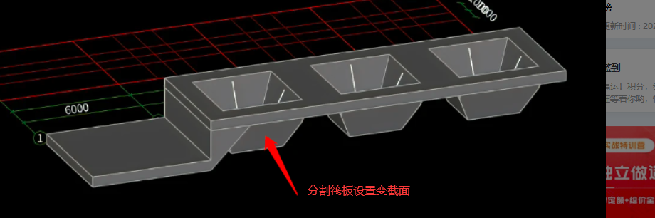

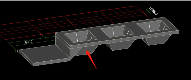

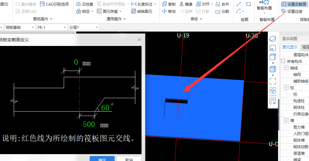

用集水坑設置

那是畫得集水坑吧

在筏板上布置集水坑
2023-03-02 10:30:52

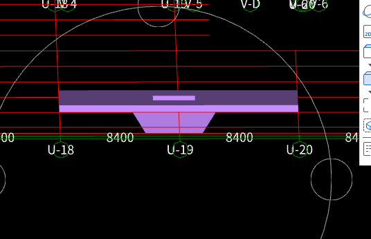

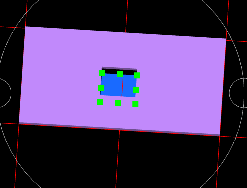

上圖中上面吐出來的部分怎么畫筏板,下圖中變截面筏板怎么畫
池底這個凹槽要怎么設置?筏板變截面跟集水坑內側都是垂直的。
