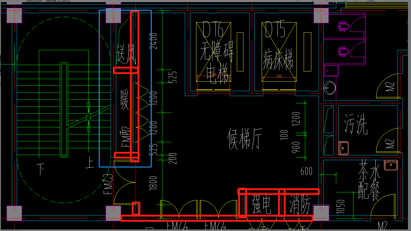

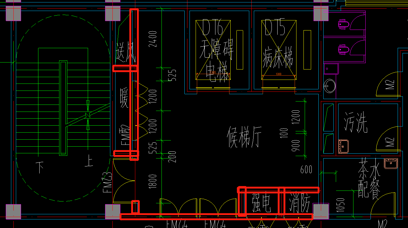

±0.00以上預制墻板使用范圍,除外墻板、衛生間四周墻板、樓電梯間四周墻板、等四周墻板外,其余的內墻體均采用ALC板(蒸壓加氣混凝土板)。
框選的這些墻體都按ALC板布置?
有雪 專家
答題: 362 被贊: 88
按說明是的。有異議,直接問設計進行確認,避免錯誤
2023-03-02 09:23:04
愛學習的毛毛蟲 專家
答題: 2094 被贊: 1014
ALC應該有布置圖的,就是深化圖紙;
這個位置屬于樓梯間,不應該是ALC
2023-03-02 09:33:42
