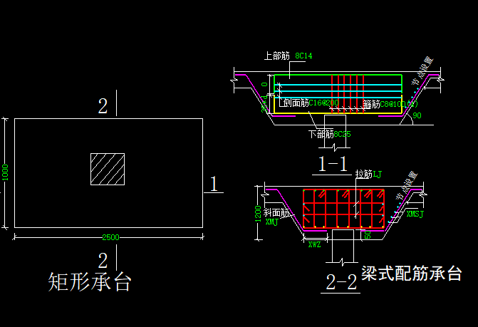

  • 請(qǐng)問(wèn)我這個(gè)承臺(tái)的鋼筋是這樣布置嗎?
    不太清楚①號(hào)鋼筋彎折長(zhǎng)度是否為35d,且Ls要如何設(shè)置呢?彎折鋼筋彎折答疑解惑廣聯(lián)達(dá)服務(wù)新干線建筑行業(yè)快速問(wèn)答平臺(tái)-答疑解惑

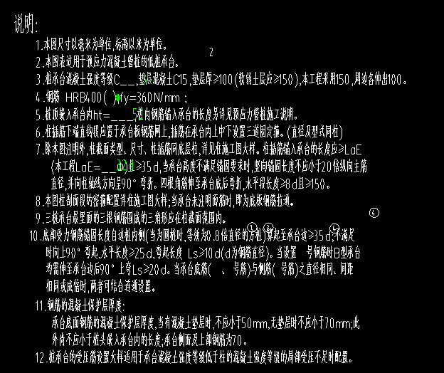

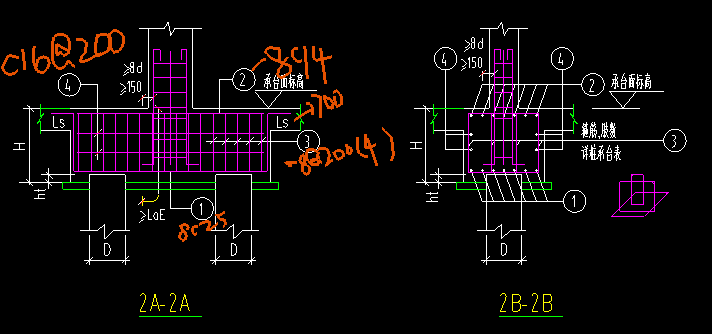

    1號(hào)筋彎折長(zhǎng)度10d就可以
    ls不用管它,這是筏板厚度

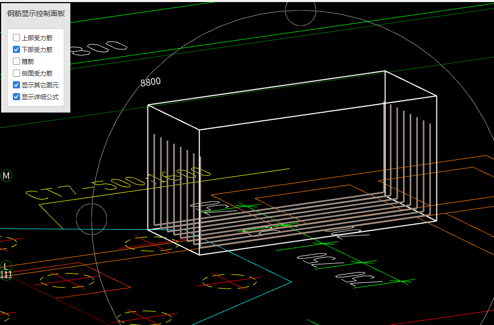

    你核對(duì)一下看有沒(méi)有拉筋,其他輸入沒(méi)問(wèn)題
    2023-03-01 20:19:02
  • 選擇糧食配置鋼筋平臺(tái)定義是對(duì)的,但你在參數(shù)構(gòu)建中面部鋼筋、側(cè)面鋼筋及箍筋并沒(méi)有輸入
