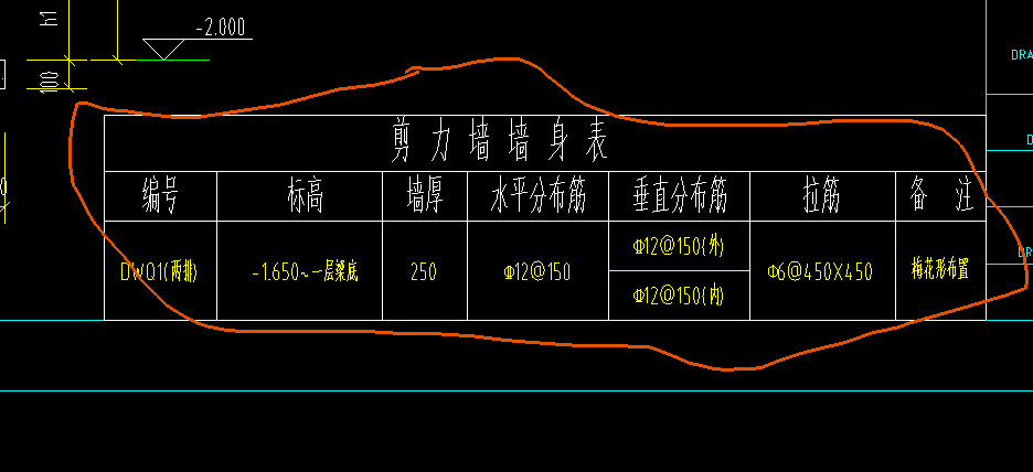

  • 請問這是什么墻?應該畫在什么位置,只給了標高,這是在基礎層圖紙上的圖
    基礎層請問1層的墻不是砌體墻嗎?????蒙了標高
  • 這是擋土墻,不是砌塊,是混凝土墻
    2023-03-01 16:24:12
  • 給的是地下室外墻信息,位置要看圖紙,在地下室外圍
