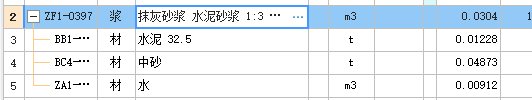

這是一平米的水泥砂漿配比用量。

30厚1:3干硬性水泥砂漿需要怎么計算它的材料費呀
定額
1.20厚1:2水泥砂漿抹平壓光2.素水泥漿一遍3.40厚1:3干硬性水泥砂漿這個做法怎么套定額?這樣套對嗎
第一個問題,現在市場上有預拌的水泥砂漿嗎(袋裝的)?
首先這個圖紙上20厚的1:2的水泥砂漿抹面亞光(圖0) 是指的施工現場用水泥、沙子和水現拌的還是指的是預拌水泥砂漿(就是那種袋裝的或者砂漿儲料罐),如果是預拌的水泥砂漿(袋裝的),現在河北定額里邊沒有這種預拌的水泥砂漿(只有干混砂漿等 看圖1)。那現在第一種解決方式:可不可以用定額中整體面層水泥砂漿(就是現場現拌的砂漿。如圖2),然后把機械換成干混砂漿的機械。第二種解決方式:套整體面層(預拌的干混砂漿 樓地面20mm 如圖3),然后把材料換成水泥砂漿的。但是這樣做涉及到一個問題,單位不一樣,可以換算嗎,一個是立方單位,一個是噸單位。(圖4)問題有點繁瑣,望老師解答學生疑惑。2023-04-11 17:12:30 補充上述所說的干混砂漿定是預拌的干混砂漿。
