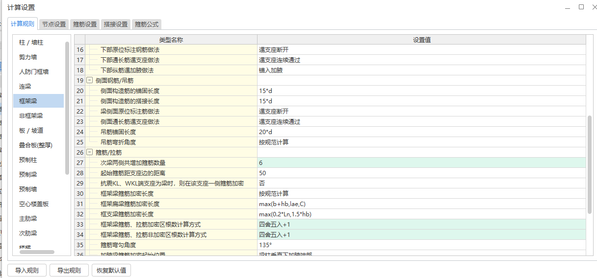

附加箍筋在計算設置 計算規則里,吊筋可以自動生成

叫啥呢
答題: 23 被贊: 7
點生成吊筋,第一行是吊筋信息,第二行就是附加箍筋,填好后直接點全樓生成

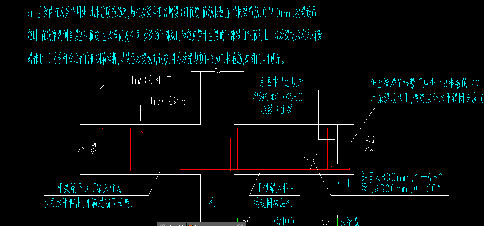

請問:有附加箍筋就必須有吊筋嗎?還是可以只有附加箍筋?謝謝
