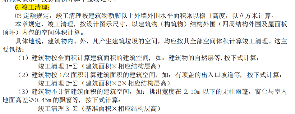

  • 竣工清理計算保溫層厚度嗎
    竣工清理計算保溫層厚度嗎
全部回答 (5) 首答僅用{{minutesHtml}}
  • 不計算
    回答正確請采納并點贊,因為每一個專家都是免費服務
    2023-03-01 08:47:40
  • 根據建筑面積*高度算的
    所以,是計算保溫層厚度的
    2023-03-01 08:48:11
  • 按建筑面積計算,計算保溫層厚度。
    2023-03-01 08:48:58
  • 關鍵是你要明白清理什么內容。
    2023-03-01 08:53:33
  • 計算;建筑面積*結構層高,建筑面積是算保溫的
    厚度
    2023-03-01 11:59:23
