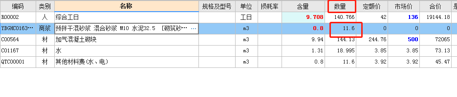

  • 工料機(jī)里預(yù)拌干混砂漿的方量是商砼站送的干料方量還是現(xiàn)場(chǎng)加水拌制好的砂漿的方量呢?
    商砼
    商砼站
    11.6方是干粉的方量,還是現(xiàn)場(chǎng)加水拌和好的水泥砂漿的方量呢?老板讓算一下材料計(jì)劃,不知道咋提這個(gè)預(yù)拌商品砂漿的量,就知道用的是預(yù)拌干混砂漿,請(qǐng)老師解答一下
我來(lái)答  邀請(qǐng)別人來(lái)回答
 提醒提問(wèn)者
  • 按定額的含量計(jì)算  計(jì)劃用量
    2023-02-28 12:59:33
  • 工料機(jī)的砂漿是個(gè)理論上的重量,就是理論上砌一方磚需要的砂漿,也就是你拌好的理論方量
    2023-02-28 13:00:42
  • 你好,你就按照這個(gè)量做材料計(jì)劃,定額中考慮了損耗的。
    2023-02-28 16:32:14
