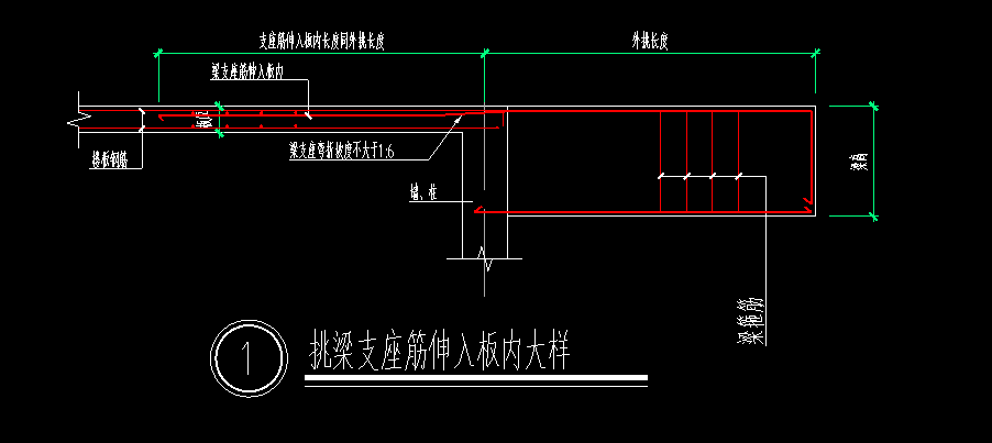

按軟件的默認設置布置梁,匯總計算,編輯鋼筋長度伸入到板中,鎖定。
2023-02-28 10:53:59
Bock n Roll 專家
答題: 1213 被贊: 723
無需設置
2023-02-28 10:51:50
