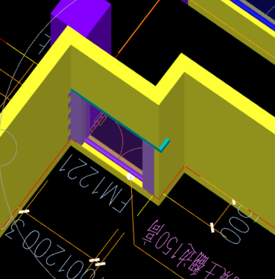

結構圖中要求過梁伸入墻內240mm,但是門是緊靠墻設置的,伸入240的時候會有部分突出墻外,請問這種情況該怎么解決?
早已過三零 專家
答題: 524 被贊: 126
調整構件端部尺寸就行
2023-02-28 10:00:38
過客
答題: 185 被贊: 55
弄到墻邊就行了 不要突出墻
2023-02-28 10:00:49
zhangy 鉑金專家
答題: 101228 被贊: 73213
調整凸出墻體的這端伸入尺寸。
2023-02-28 10:31:14
