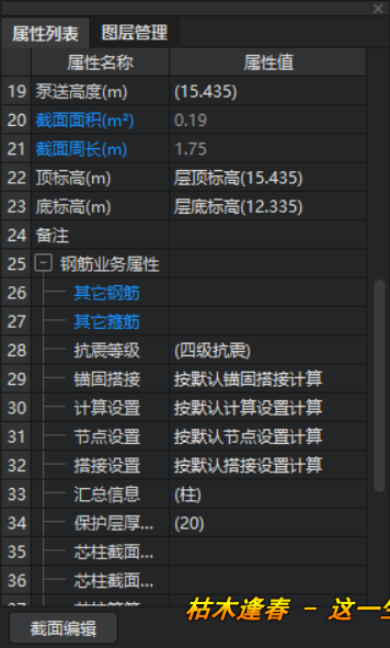

曹俊濠 2023-02-28 09:28:27 | 江蘇省 土建 | 2296查看 3回答

選中單獨修改即可。
2023-02-28 09:30:05
過客
答題: 185 被贊: 55

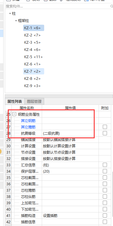

鋼筋業務屬性里面單獨修改
2023-02-28 09:30:45
楓
答題: 54 被贊: 19
在構件名稱的私有屬性修改(黑色部分),可以畫上去之后單獨點擊需要修改的構件進行抗震等級修改,柱子構件最下面有個鋼筋設置點開有個抗震等級修改即可。
2023-02-28 09:31:23
