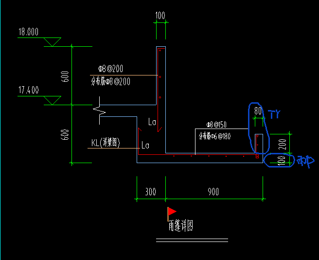

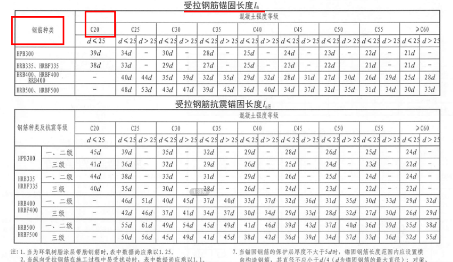

用自定義構件就可以計算,la根據抗震頂級計算,錨入原有結構梁部分可以300-保護層(根據設計要求扣減)
