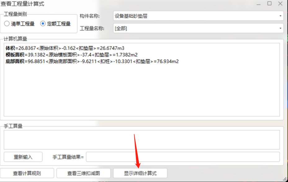

  • 請問廣聯達詳細計算式在哪里看?為什么找不到?
    地面積請問廣聯達詳細計算式在哪里看?
    2023-02-27 12:17:15 補充
    圖里面能顯示地面積是多少乘多少嗎? 在哪看,計算式只有多少面積,
  • 點擊計算式..........點擊圖元查看
    2023-02-27 12:05:59
  • 您好 如下操作
    鋼筋部分:匯總計算后,選中圖元,點擊工程量中的【編輯鋼筋】,即可查看詳細計算式。如圖:
    廣聯達
    土建部分:匯總計算成功后,選中圖元,點擊工程量中的【查看計算式】,再點擊【顯示詳細計算式】,即可查看詳細計算式。如圖:
