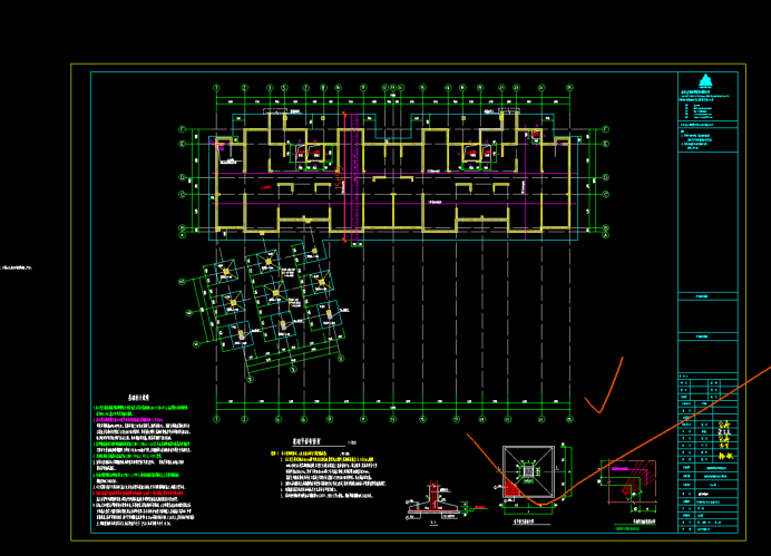

  • 請問我基礎層有后澆帶的圖例 其他層沒有,其它層還需要布置嗎
    后澆帶
  • 后澆帶應該是往上樓層都要設置的,你可以在板結構圖中查看

  • 地下室要有的
    地上部分看是否有變形縫,如果有變形縫就沒有后澆帶
