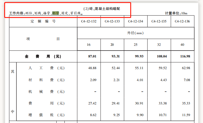

看定額中配管說明內容:
工作內容中也沒有開槽:
2023-02-27 08:27:14

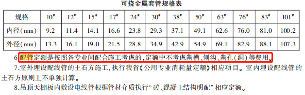

青山白馬 黃金專家
答題: 11202 被贊: 3330
看定額說明。
2023-02-26 11:19:30
杜鵑 專家
答題: 35991 被贊: 6300
看09定額總說明
2023-02-26 11:38:52
小的大牛 黃金專家
答題: 52517 被贊: 14876
你好,你可以看陜西的定額說明的。
2023-02-26 23:54:24
