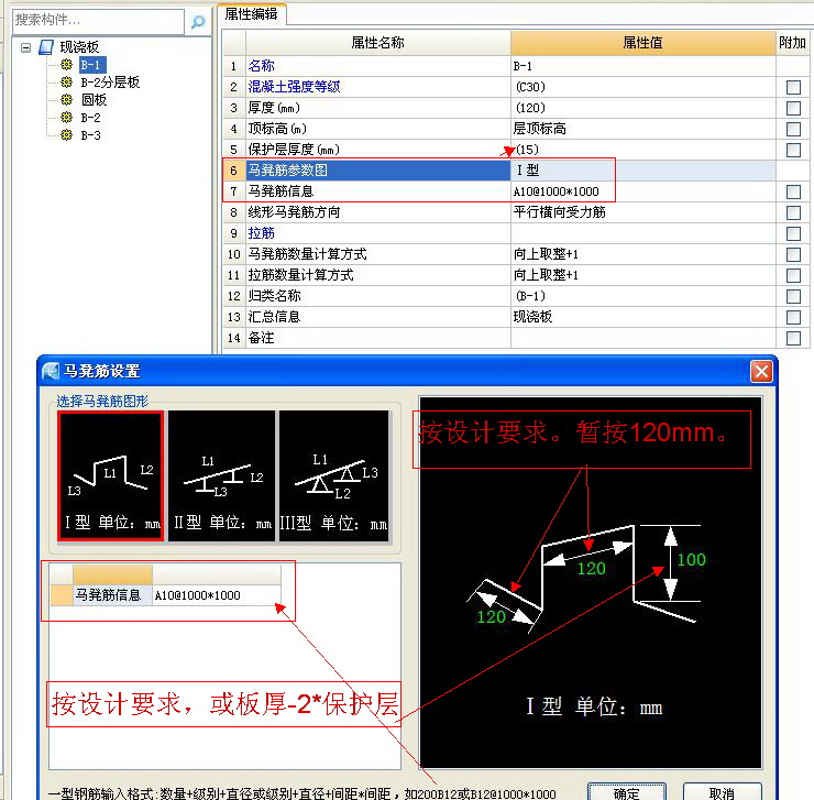

    • 馬鐙筋模型中已繪制,如何單獨提取馬鐙筋的工程量?[[例如在板界面,查看馬凳工程量,或報表中查看]]]
    • 導出報表中現澆板鋼筋工程量是否已包含馬鐙筋?[[[報表已含的]]]

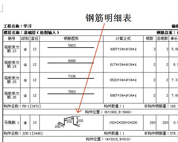

  • 筏板:到筏板中找數量
    板:到板中找數量
    馬鐙鋼筋劃歸措施鋼筋,表格有標注
