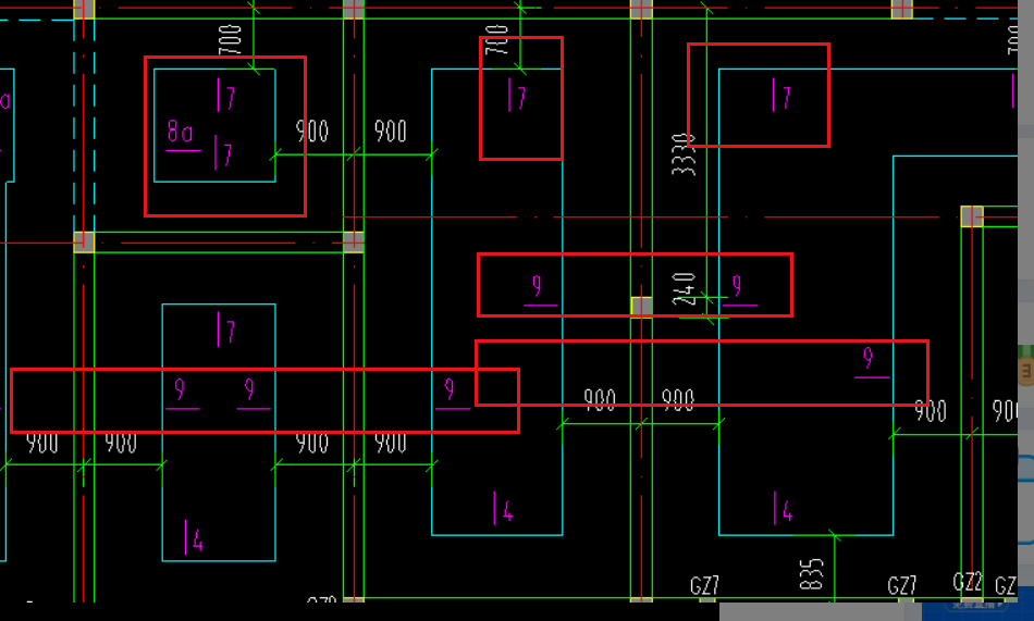

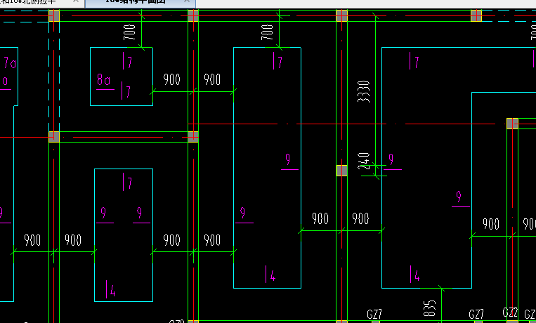

  • 請(qǐng)問(wèn)這種圖怎么看基礎(chǔ)是哪種型
    答疑解惑廣聯(lián)達(dá)服務(wù)新干線(xiàn)
我來(lái)答 收藏  舉報(bào)
全部回答 (5) 首答僅用{{minutesHtml}}

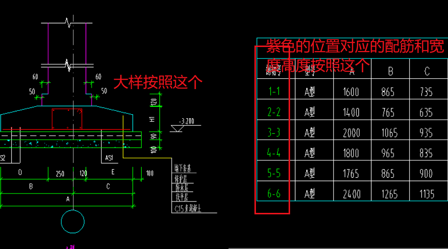

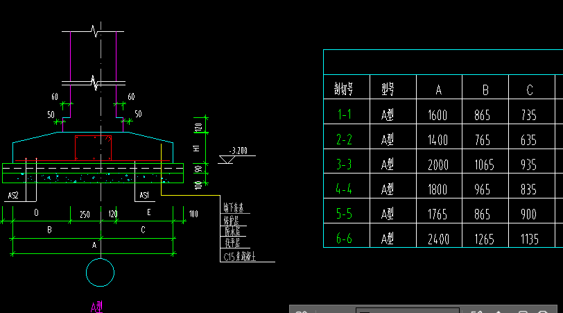

    河北省建筑行業(yè)快速問(wèn)答平臺(tái)-答疑解惑具體位置看這些剖面圖 看看具體構(gòu)造是啥樣的,有對(duì)應(yīng)的剖面圖
    首次提交 2023-02-25 13:52:30  最近修改2023-02-25 14:14:12 (修改過(guò)2次)
  • 是條形基礎(chǔ)
    2023-02-25 13:51:29
  • 就是條基
    2023-02-25 13:52:33
  • 這就是條形基礎(chǔ)
    只不過(guò)不同位置的寬度不一樣
    2023-02-25 13:53:42
  • 條形基礎(chǔ)
    2023-02-25 14:09:06
