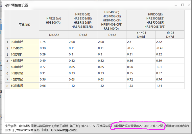

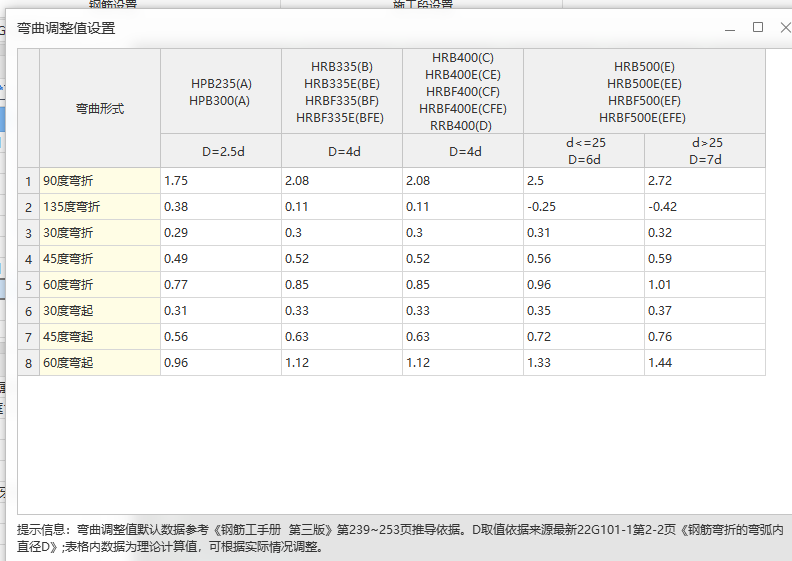

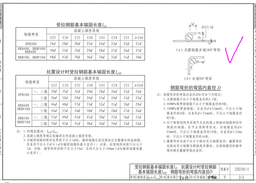

發你 鋼筋工手冊 自己找下,給個郵箱
首次提交 2023-02-25 08:56:34 最近修改2023-02-25 08:57:10 (修改過1次)
xagcc 鉆石專家
答題: 316724 被贊: 71944
請閱讀查看鋼筋工手冊吧
2023-02-25 08:56:49
nh 鉆石專家
答題: 134736 被贊: 27813
查看下例圈內的圖集看看
