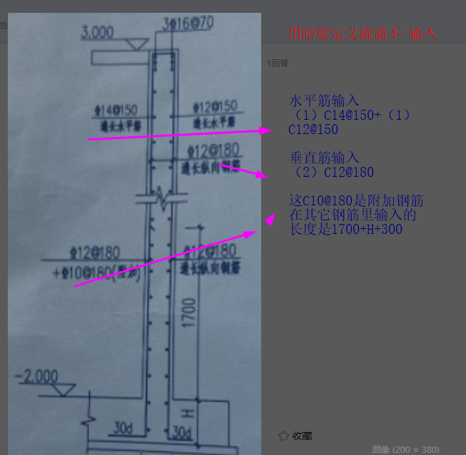

你好,就正常繪制剪力墻然后按圖輸入水平和垂直筋即可,附加筋在其他鋼筋中手動輸入
2023-02-24 15:37:12
鵬 專家
答題: 746 被贊: 323
定義剪力墻正常繪制即可。
