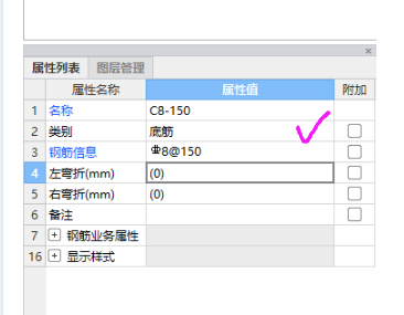

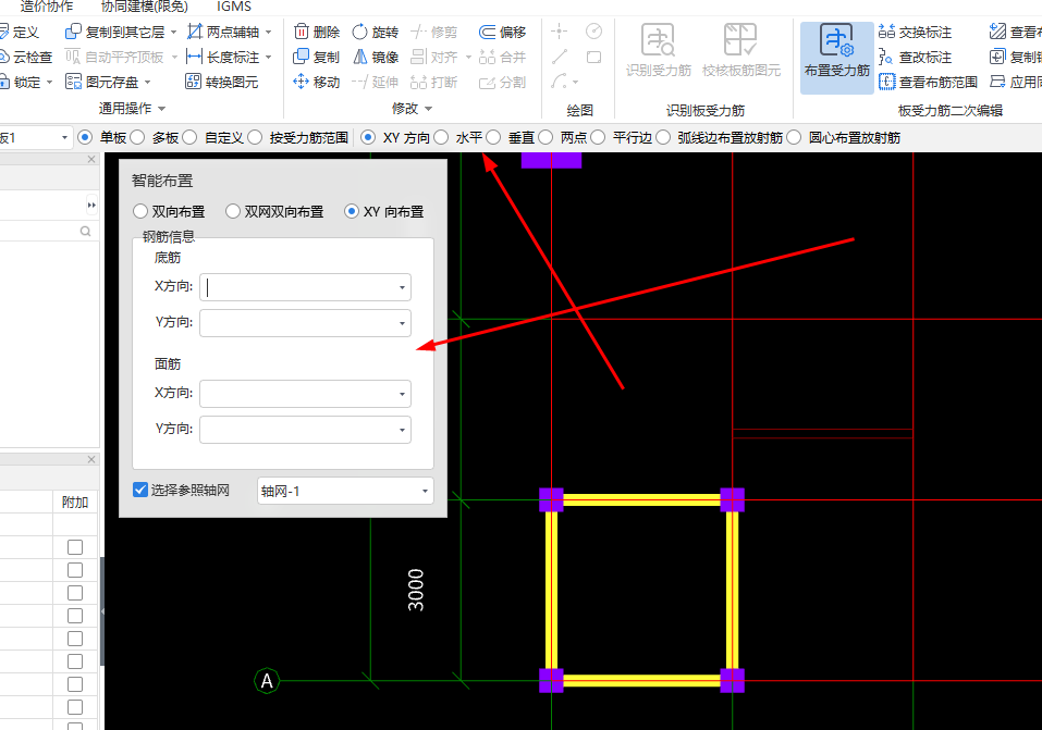

不用先定義的,直接在繪圖區布置時,輸入相應信息布置

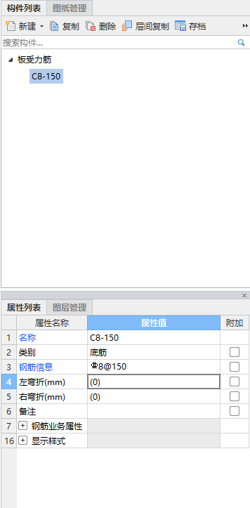

在類別內分別設置底筋及面筋

地下室頂板鋼筋(底筋和面筋)遇到柱帽時自動斷開,怎么設置雙層雙向拉通?
