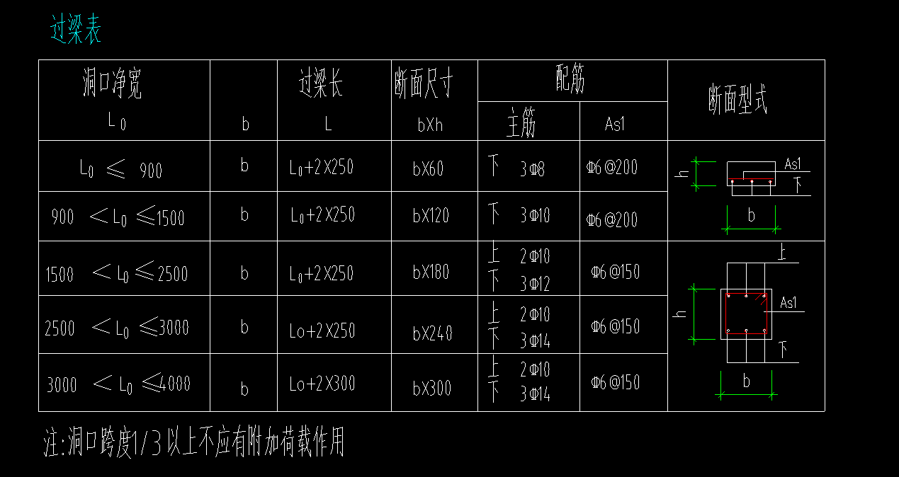

  • 請問一下各位老師,這個過梁表中,過料高度怎么計算的?謝謝!
    過梁表
    2023-02-23 22:19:58 補充
    不好意思,是過梁高度。

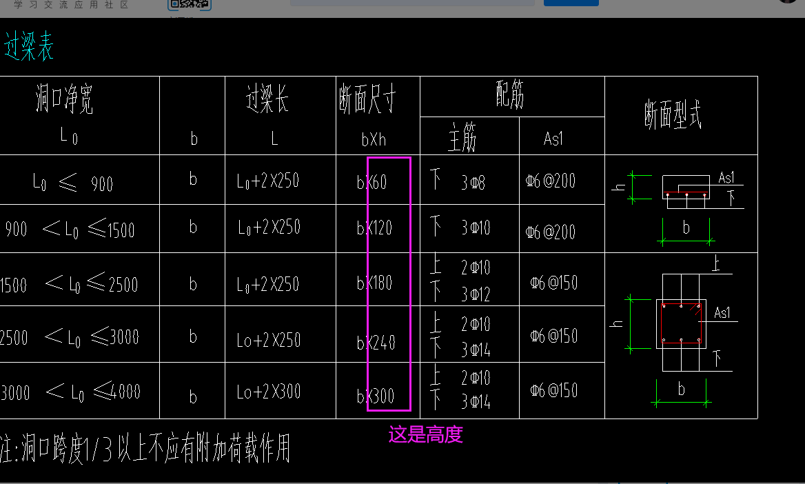

  • 梁高
    2023-02-23 22:20:41
  • h,是梁高度的。
    2023-02-23 22:22:25
  • h:過梁高度。
