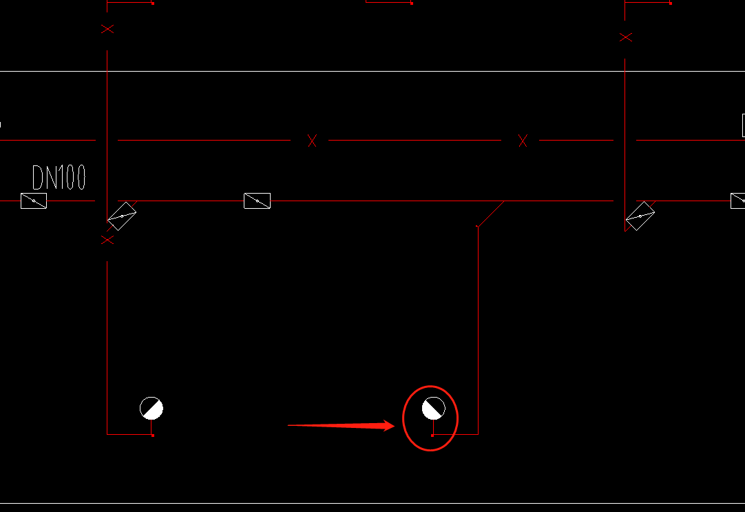

  • 請(qǐng)問(wèn)這段立管怎么算?一般會(huì)是多少

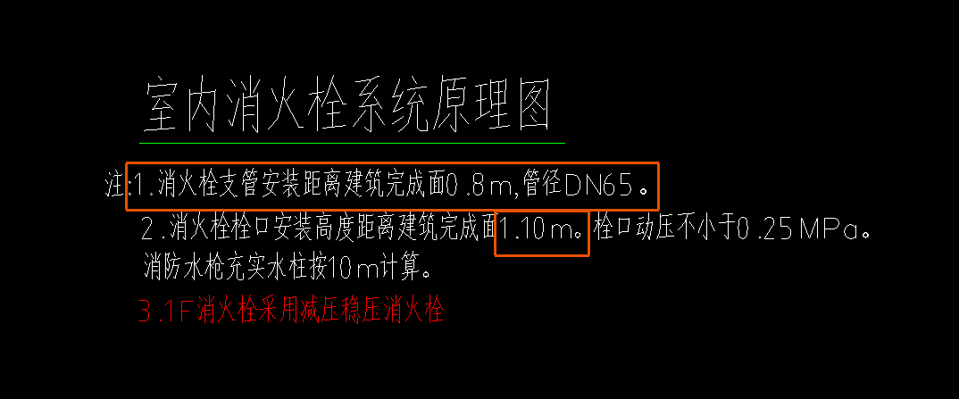

  • 查看說(shuō)明看看消防栓的高度
    2023-02-23 11:29:08
  • 栓口按規(guī)范都是1.1米,水平+垂直計(jì)算管道即可
    2023-02-23 11:33:30
  • 按0.3m算
    2023-02-23 11:34:42
