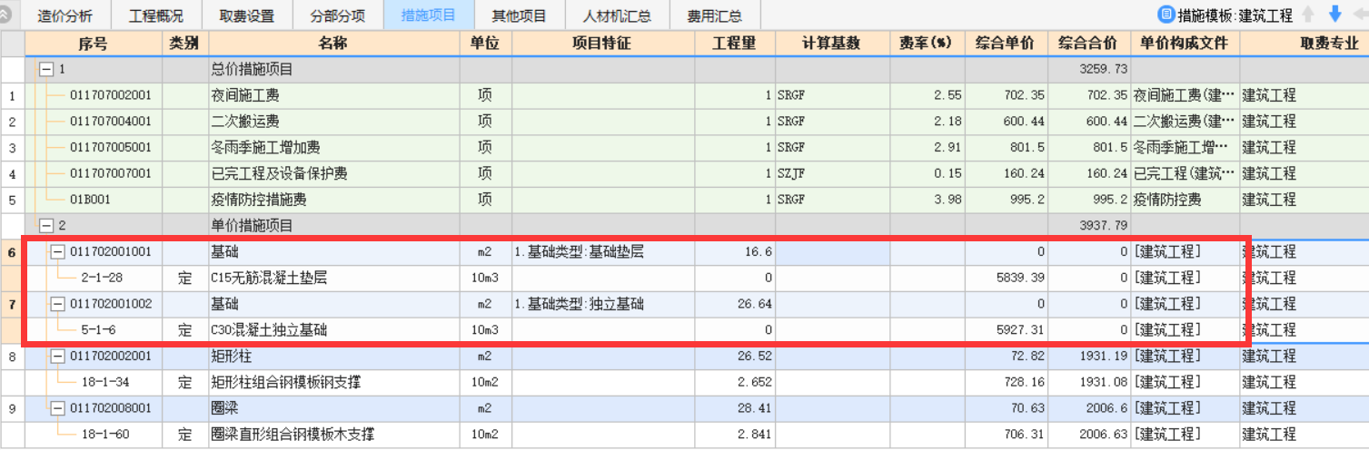

  • 單價措施中,墊層單位是㎡,定額項是m3,此處的工程量應該怎樣填寫?
    墊層
    這是模板清單,不是砼。按平方米是對的。
    2023-02-23 09:14:15
  • 定額工程量用清單量*厚度
    2023-02-23 09:13:12
  • 你這個應該套的是砼的定額 要套模板的
    2023-02-23 09:15:52
  • 你應該是套用墊層的模板子目。
    首次提交 2023-02-23 09:16:18  最近修改2023-02-23 09:17:13 (修改過1次)
