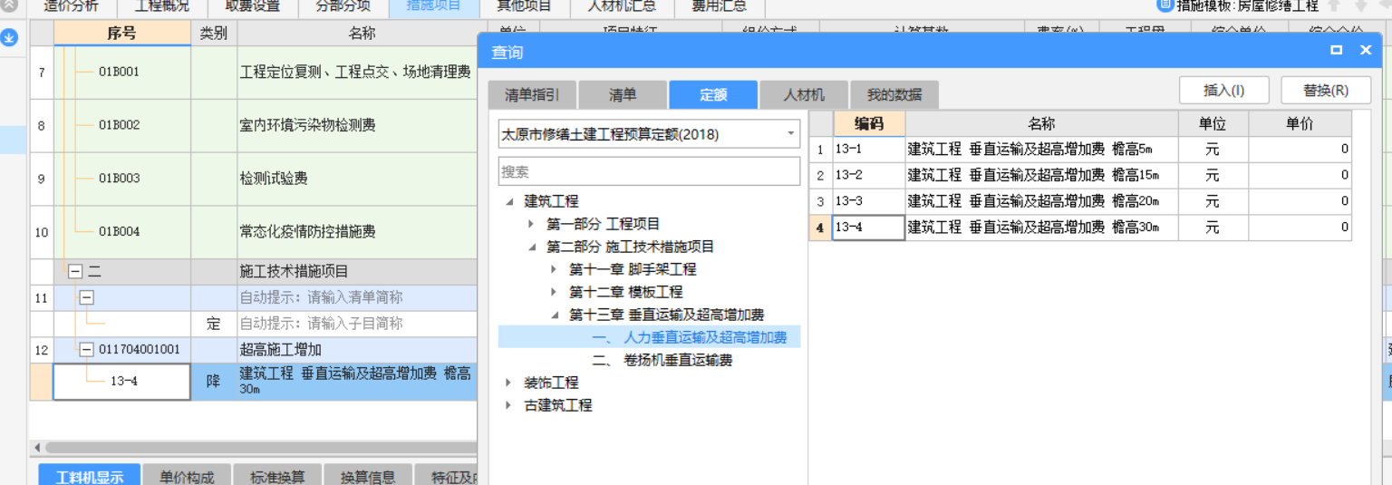

本工程為辦公樓裝修改造項目,地下二層,地上二十八層,拆除工程是按照建筑工程記取垂直運輸費嗎?高度取多少?5米還是30米?
禾沐 專家
答題: 15006 被贊: 6234
拆除記取的是修繕定額的建筑工程 垂直運輸費。高度按檐口高度記取。只有地下室時才按5m。
