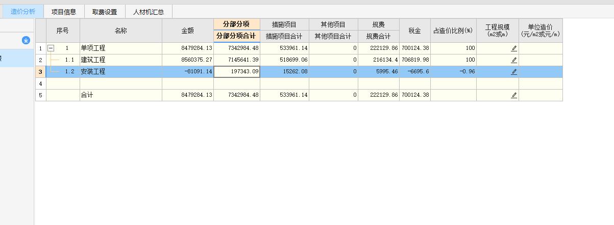

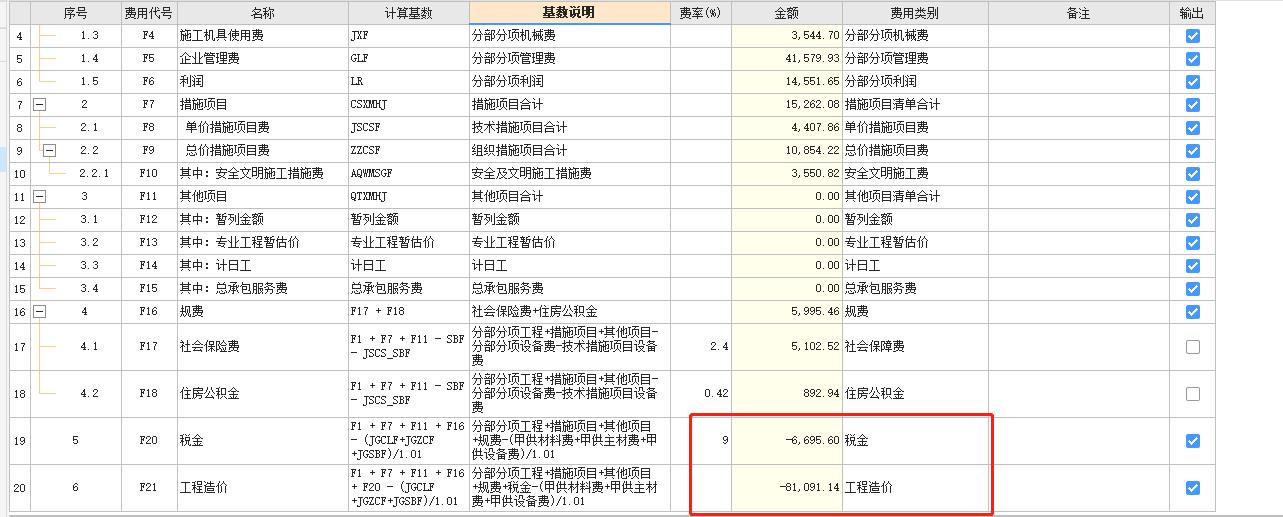

    各位前輩好,蘇州定額計價咨詢個問題,做了個項目,裝飾工程和安裝工程部分主材是甲供材,在工料機里面把甲供材料是否計價的√去掉了,也就是說不計入主材的費用,然后把材料改為甲供材料,現在安裝工程總金額以及稅金是負值讓我沒有明白為何是負值,負值還不如這個安裝工程不做了也不至于是負值。
    錯誤1、在工料機里面把甲供材料是否計價的√去掉了,甲供材料費沒有計入工程成本。
    錯誤2、F20 稅金欄計算公式,沒有含甲供材的總造價-甲供材料費,差額當然可能出現負值
    結論:外行當道、法盲橫行,誤導了多少同行。
    沒事看看《跳出造價做造價》、《深入造價做造價》2本書中對甲供材正確的操作程序和詳細的理論解釋。
