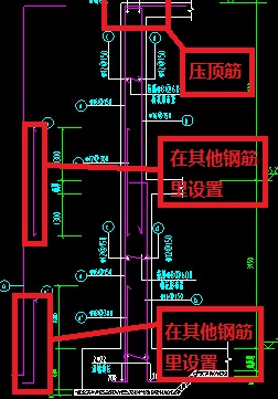

    請問一下各位老師這樣的剪力墻配筋怎么定義?謝謝!!!

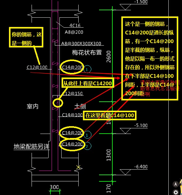

    看截圖吧,下面我給你弄了幾個相關(guān)的剪力墻鋼筋設(shè)置圖紙,與你的圖不一樣,大概的意思是相同的

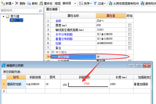

  • 這就是多了垂直加強筋,附加的垂直加強筋在其他剛進。

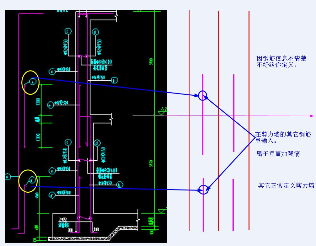

  • 你好:不能處理的鋼筋,在其他鋼筋中輸入。

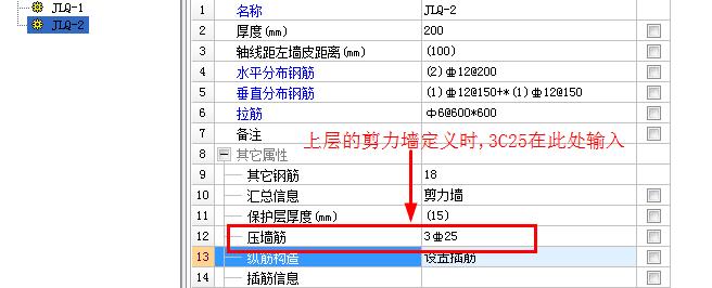

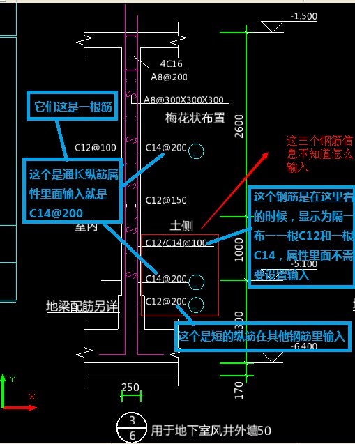

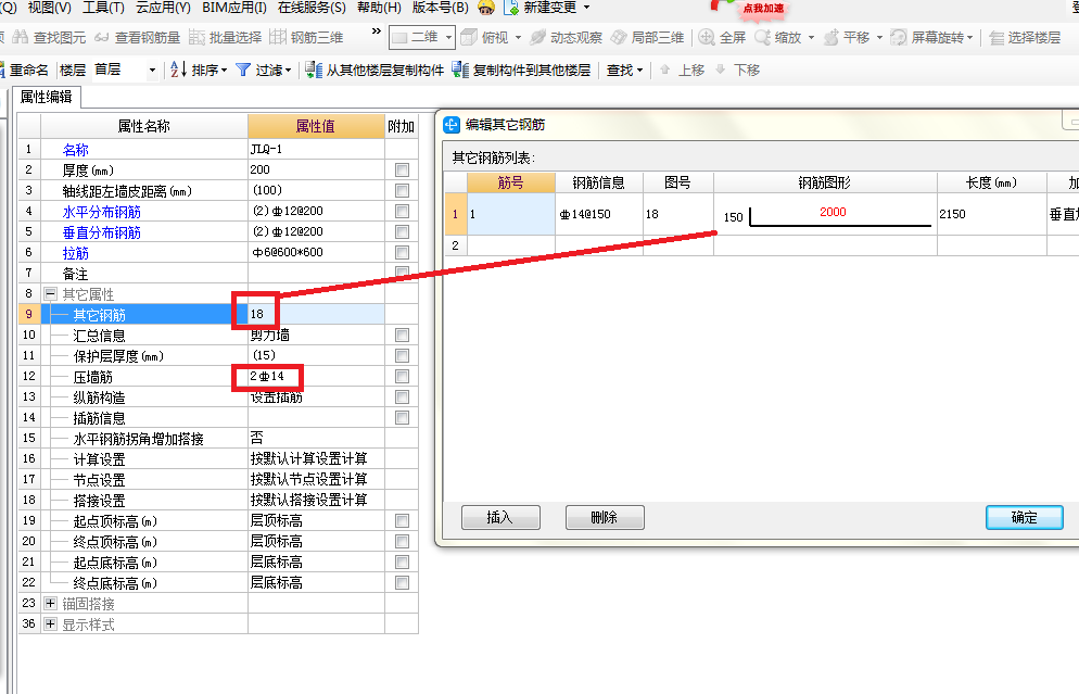

  • 垂直加強筋上面已經(jīng)說的很清楚了,這里只說一下設(shè)置的樓層部位,下部加強筋應(yīng)該設(shè)置在基礎(chǔ)層,第二道的垂直加強筋可以設(shè)置在地下-2層墻體,這樣和實際施工相吻合。墻節(jié)點中墻頂還有壓墻筋,在12項的墻頂壓墻筋中輸入,設(shè)置應(yīng)該再地下一層墻體中,像這樣的剪力墻一般剖面沒有壓墻筋的話也可能會增加墻頂?shù)陌盗海盗阂话悴粫谄拭婀?jié)點顯示,只會在說明中注明,找找看別漏了。
    2015-05-01 08:43:11
  • 建筑行業(yè)快速問答平臺-答疑解惑

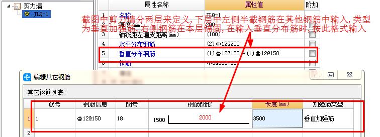

    你截圖中的剪力墻可以分為兩層來定義,下層鋼筋按照對應(yīng)墻厚及鋼筋信息定義剪力墻,然后在水平分布筋中輸入對應(yīng)的鋼筋信息,在垂直分布筋中按照格式(1)C12@150(外側(cè)鋼筋)+*(1)C12@150(內(nèi)側(cè)鋼筋在本層中錨固),把下部的半截加強筋在其他屬性中的其他鋼筋中輸入,選擇鋼筋圖形并輸入鋼筋信息,在類型中選擇為垂直加強筋.其他的拉筋等按正常輸入即可.上層中定義剪力墻時,按照上層的墻厚來定義,在垂直分布筋欄中按實際的鋼筋輸入,左側(cè)的跨兩層的半截鋼筋在其他屬性中的其他鋼筋中輸入,類型為垂直加強筋,頂部的3C25在其他屬性中的壓墻欄中輸入.

  • 請問一下各位老師這樣的剪力墻配筋怎么定義?

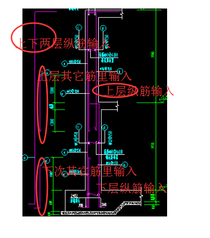

    答:因兩層墻厚不同,所以各層設(shè)置各層的墻厚、鋼筋信息。墻基礎(chǔ)下的附加筋,就在墻的其它鋼筋里按圖紙標注輸入鋼筋信息。兩層之間的附加筋,就在上層墻的其它鋼筋里輸入。縱筋、水平筋、拉筋在各層墻鋼筋信息里輸入即可。如下截圖。
