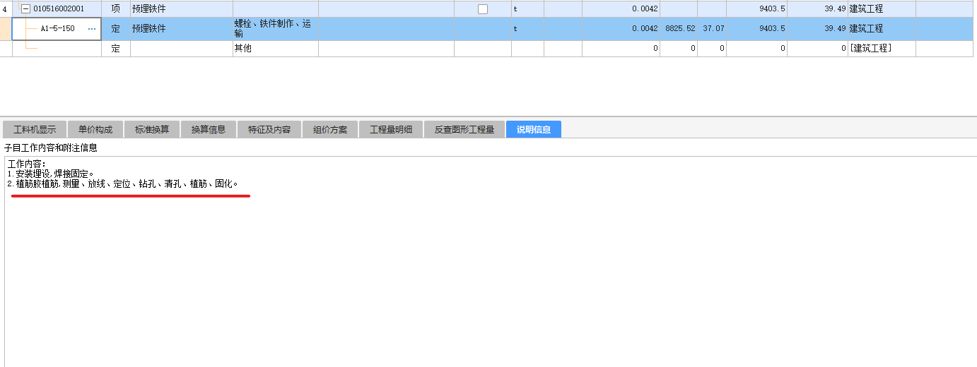

    請教一下各位大大:
    預埋鐵件工作內容說明“工作內容:?1.安裝埋設,焊接固定。?2.植筋膠植筋,測量、放線、定位、鉆孔、清孔、植筋、固化。”

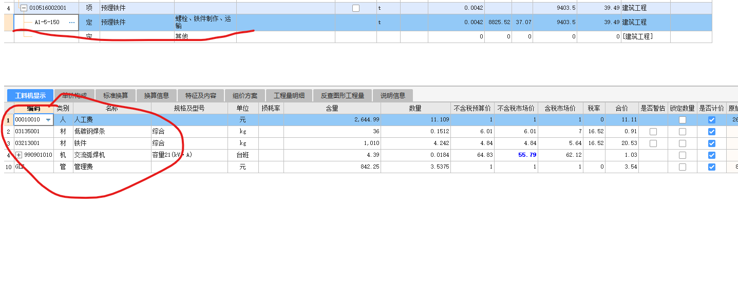

    那是否可以理解為:如預埋鐵件過程中涉及到有植筋的就不需要再計算,看工料機顯示內容中也并未體現出磚孔植筋等內容工料機顯示植筋膠
    這個是定額編制的瑕疵,2018定額當時抄了2010定額的時候,沒有刪了同一頁說明的工作內容第2點(屬于植筋的子目),應該是后面的子目151-162的植筋子目的工作內容。你可以翻一下2010的定額就明白了。

  • 預埋鐵件同植筋沒關系,要按圖紙要求分別計算并套對應的
