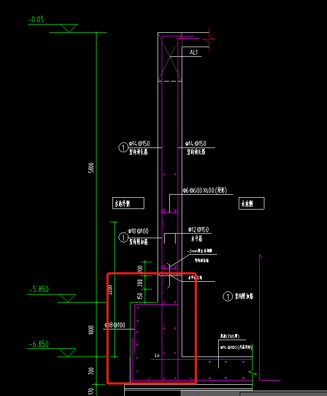

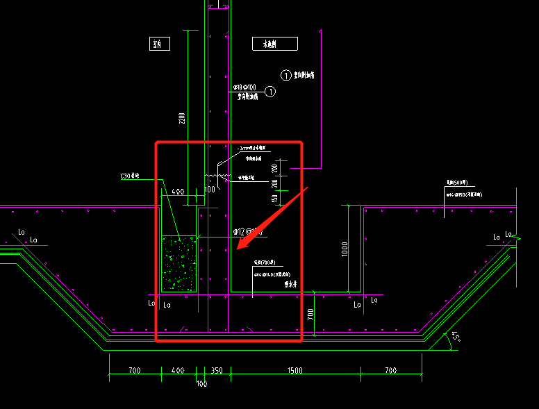

如圖所示,這個底部用什么方式比較合適?還是直接用異形剪力墻?

在表格算量輸入或再畫100mm剪力墻

加寬可以定義剪力墻或欄板,L或C型鋼筋在屬性其他鋼筋里編輯
