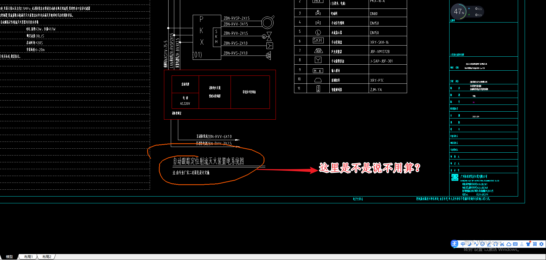

  • 注:由專業(yè)廠家二次深化設(shè)計實施到底是什么意思?畫模型是不用算嗎?
    就是這部分內(nèi)容只是一個總的系統(tǒng)圖,詳細(xì)深化設(shè)計需要設(shè)備廠家配合提供。預(yù)算階段可以先按暫定價計取。結(jié)算階段根據(jù)竣工圖據(jù)實結(jié)算。
    首次提交 2023-02-20 17:45:29  最近修改2023-02-20 17:45:44 (修改過1次)
  • 是不用算的。由專業(yè)廠家負(fù)責(zé)的。
    2023-02-20 17:44:19
  • 暫時可以不用計算,暫估到計價文件中
    2023-02-20 17:57:28
