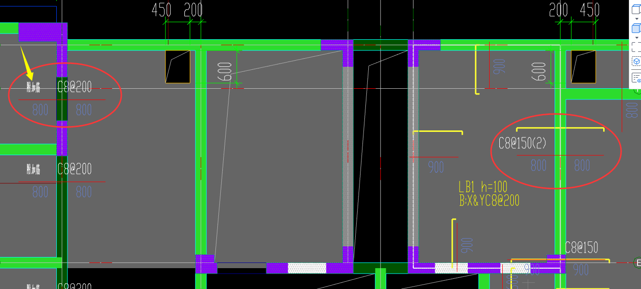

這種標注“附加筋”和沒有標注這3個字有區別嗎?不都是支座負筋嗎?
馮福連 鉑金專家
答題: 90931 被贊: 30833
附加筋就是另外附加上的,沒有字樣的正常布置
2023-02-20 09:32:19
郭郭 黃金專家
答題: 4246 被贊: 1256
長度計算沒有區別,根數計算有區別,附加筋應該在受力面筋間距中間位置,所以會少一根
2023-02-20 09:34:08
