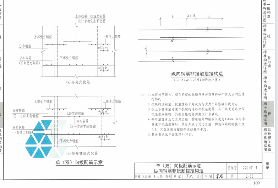

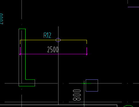

  • 請(qǐng)問(wèn):22G圖集地下室底板板面附加筋要不要彎折?如下圖R12,規(guī)范有說(shuō)嗎嗎?
    板面附加筋
我來(lái)答  邀請(qǐng)別人來(lái)回答
 提醒提問(wèn)者
全部回答 (5) 首答僅用{{minutesHtml}}
  • 不彎折
    2023-02-20 09:22:27
  • 22G不彎折
    2023-02-20 09:22:28
  • 不用 負(fù)筋沒彎折啦(22g
    彎折
    首次提交 2023-02-20 09:22:53  最近修改2023-02-20 09:28:50 (修改過(guò)1次)
  • 不彎折,不錨固;需要設(shè)置
    2023-02-20 09:23:25
  • 首先按圖紙要求,圖紙沒有要求時(shí)不彎折,你的圖中有彎折
    2023-02-20 09:23:38
