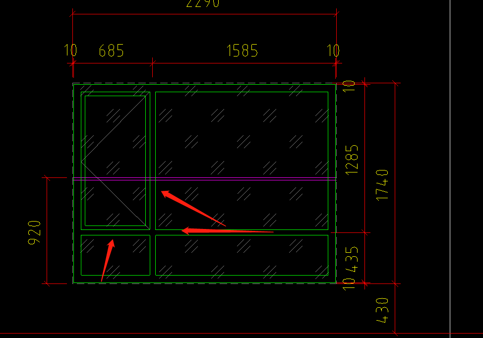

    門窗料和幕墻料分別用在什么地方?在鋁合金型材戰(zhàn)采中分別有門窗料和幕墻料,其中加工成型費(fèi)用及氟碳噴涂的費(fèi)用貴一些。我第一感覺是是使用幕墻節(jié)點(diǎn)的是幕墻料,按門窗節(jié)點(diǎn)是門窗料。但對(duì)數(shù)的時(shí)候,施工單位提出有的窗上有鋁合金橫梁或者立柱也是幕墻料。各位專家、老師能不能說說如何區(qū)分幕墻料及門窗料的
    2023-02-19 18:28:17 補(bǔ)充
    幕墻節(jié)點(diǎn)
    2023-02-19 18:34:20 補(bǔ)充
    立柱

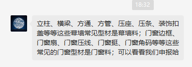

  • 組成門窗的 是門窗料,組成幕墻的 是 幕墻料啊 。
