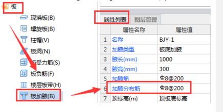

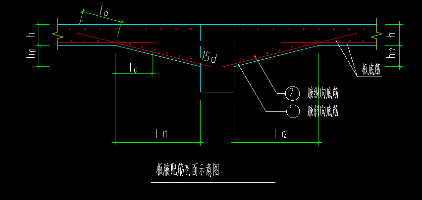

請問1號鋼筋和2號鋼筋,哪個輸入到屬性中的加腋筋,哪個輸入加腋分布筋?
Mark
答題: 43 被贊: 9
1是加腋筋 2是分布筋
